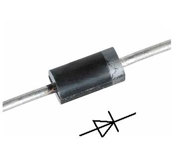

Транзистор:
Диод:
Резистор 1Kom :)
P.S. - если на выходе появится +, реле тоже включится и выключать придётся кнопкой, если такая фича не нужна, нужно поставить на выход диод.
