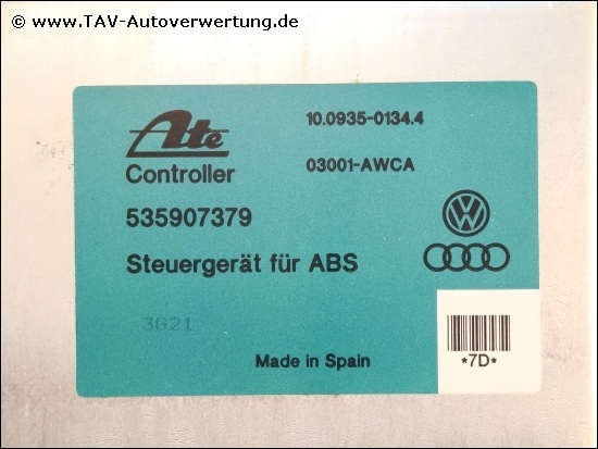

На разборке нашел мозги с таким-же номером, только с надпьсью "Made in Germany". И без результатно!!! Лампа не моргает
Что я делаю не так? правильно ли у меня соединен провод?
