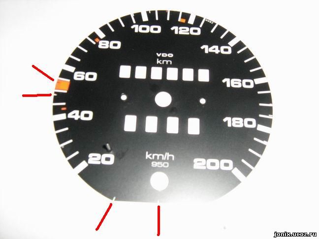

Привет всем. Кто нибудь знает что это за риски на циферблате? Подозреваю что для юстировки спидометра, тогда какая риска соответствует 0 оборотов, первая от 20 или вторая. Можно ли снять без последствий и потом заново поставить упор на 20 км?

Я не спрашиваю про красные риски или оранжевый сектор, это я и сам знаю. Вопрос про белые риски, на оранжевом секторе тоже есть риска, только чёрная.

Ну если ты заметил - на 50, 100 и 180 риски расположены парами. Так вот это контрольные зоны разброса показаний спидометра от реальной скорости при замене колёс с внешними диаметрами в пределах установленных производителем .
афигенная версия, но думаю что неправильная-эти риски при собранной панели не видны, так что толку от них обычному водителю-никакого.

Так эти риски не для водителя, а для производителя, который должен проверить и откалибровать спидометр по этим рискам .
На моей машине так-же есть скрытые риски шкалы спидометра на 50 и 180.
P.S. Так-же скрытые риски для производителя, не видные водителю, есть и на шкалах тахометра, термометра и бензометра.
