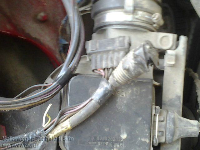

Что это за жгут проводов Volkswagen Passat B3 не могу понять откуда этот жгут
  • Автор темы tijei
  • Ответы 4
    vw passat b3
tijei
8
россия
vw passat b3 2.0 2e 1990г

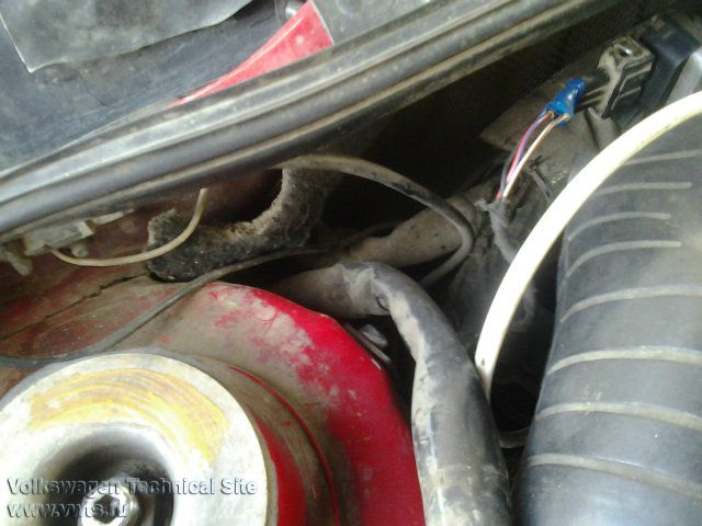

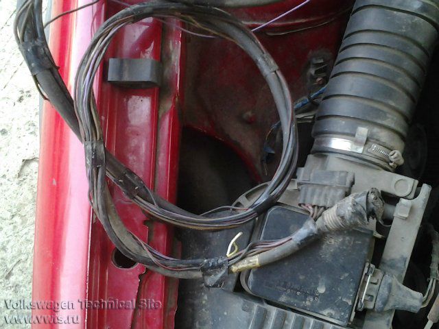

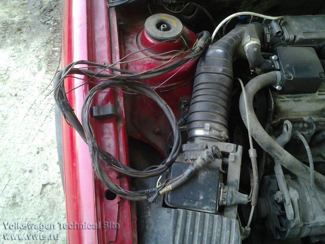

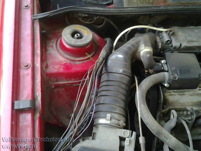

здравствуйте недавно приобрел себе VW passat b3 2e digifant 1990года и обнаружил там вот этот жгут проводов. без него машина едет прекрасно но просто любопытно стало от чего он и зачем, начинается ведь от эбу вроде... да кстати двигатель был менян по птс стоял движок PG 018794 160 кобыл может быть от старого движка остались? и еще одна фишка из этого жгута точь в точь подходит на второй вход потенциометра дроссельной заслонки, подключал разницы не заметил. подскажите может какую важную роль играет а я и незнаю :drive: заранее благодарен за помощь
у меня механика сейчас стоит, что было до этого незнаю...
я вот по фото отчетливо вижу, что СРОЧНО требуется кузовной ремонт, болезнь это Б3 пассатов к сожалению)
Если на дроссель две фишки на потенциометр то это точно от автомата. И жгут похож на тот который к автомату идет. В принцепи там только два провода для стартера важны, а остальные можно проследить до мозгов акпп и удалить за ненадобностью, чтоб не мешались
