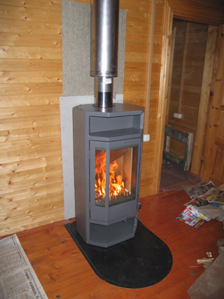

Поставил вот такую печь-камин, вроде Ангара называется, в эквиваленте 9 кВт. Стоила в районе 400$ +трубы примерно 250-300$. Комнату в 24 квадрата прогревает за две топки, на ночь одной топки вполне хватает, но буду ставить еще и шибер.

Валер, а камин то, похоже, установлен с нарушениями пож. норм :) :) :)
И "не замерзли" - это не значит, что было достаточно тепло и комфортно. :)
