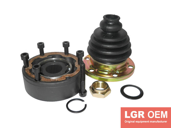

На В3 между фланцем и внутренним ШРУСом ставится пробковая прокладка. На самом ШРУСе под нее есть проточка (точнее, должна быть).
На фото должно быть понятно:
прокладка ставиться со шрусом диаметром 100 мм, на диаметр 94 мм она не ставиться.
тем не менее даже на 100 миллиметроваом шрусе проточки не было, сам удивился этому. хотя производитель странный.
Chet05 написал(а):
gall69, а ты вообще о чем?
тогда ,если сможешь,обьясни -для чего прокладка там?и почему на одних шрусах они есть ,а в других нет ?происки производителя?
