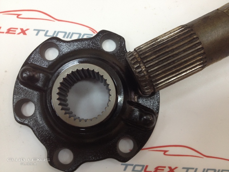

Stas3939 написал(а):
закисли-заржавели шлицы в ступице,
А можно по подробней какие там шлицы могут приржаветь, а главное к чему ?
Шлицы наружного шруса - вставляются в шлицованную ступицу.
Первая попавшаяся img на просторах ineta
так ну не в ступице же, чего ты в заблуждение народ вводиш
че то я смотрю на фото и недогоняю как эти две детали соотносятся
Ты на фото лексуса смотришь?
да без разницы lexus или VW
принцип у всех переднеприводных один
то что слева на фото это палка привода, справа ступица а между ними должна быть ГРАНАТА на ней шлицы которые садятся в ступицу, и резьба под гайку, между гранатой и ступицей зажимается подшипник... намертво... не может в этом узле ничего болтатся...
а вот палка в гранате ходит по осевой <---> туда сюда, но там все в пыльник спраятано и смазка там.
