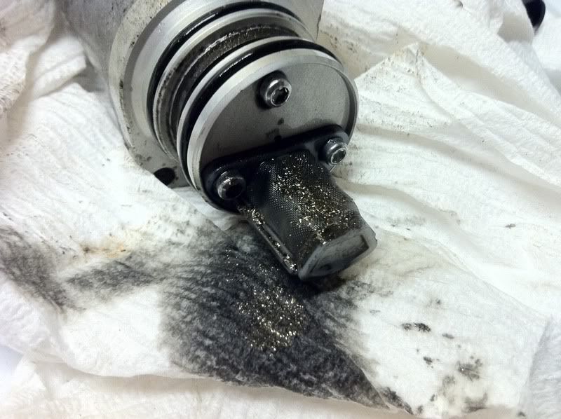

Именно с помпой проблемы.
Надо бы сперва проверить проводку, разъем:
Потом помпу:
спс, проверю отпишусь
