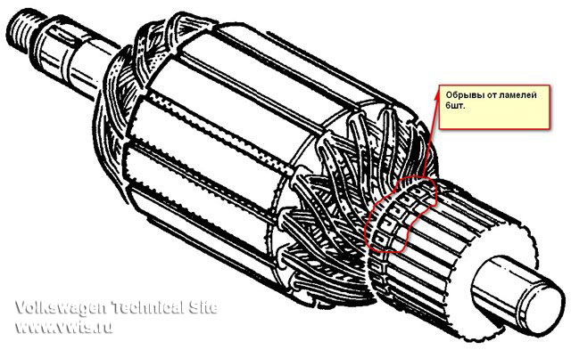

Вчера знакомый принес снятый электродвигатель стеклоочистителя лобового стекла авто VW Sharan 1.9 TDI 2001 года, 115 коней, насос-форсунка. Жалобы на плохую работу стеклоочистителя (не тянет, останавливается на скоростях больше 100 км/ч, может не работать, а подпрыгнув на колдобине заработает). К сожалению фото сделать не было возможности.
1.Отсоединяем разъем электродвигателя от платы.
2.Подсоединяем тестер к разъему, меряем сопротивление ( меняется - где-то плохой контакт, подозрение на щетки).
3.Разбираем электродвигатель и видим, что щеткам еще работать и работать, прижим хороший, все как новое, ни какого запаха гари.
4.Прозваниванием сопротивление обмоток между ламелями и находим o_O 6 обрывов проводов обмотки от ламели. Визуально ничего видно не было.
5.Пересмотрели все остальные Пропаяли, собрали, поставили.Стеклоочиститель заработал как новый.

Здравствуйте у меня тоже такая же проблема :(, тоже обрывы в нескольких местах :(, отдал знакомому электрику, пытался припаять не получилось, говорит, что нужна перемотка. Так и езжу без дворников :(.
