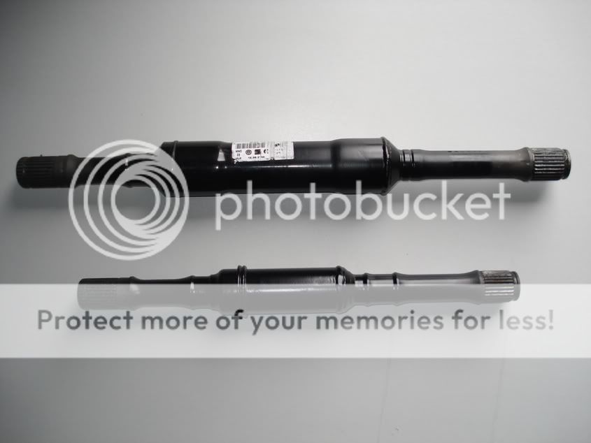

1.Измененные привода (укоротите стоковые или купите новые for ~700 usd from DSS)
-Для подрамников VR6, Gti and Tdi от Golf mk3 the привода по 327 mm. and 423 mm и соответственно
- для стокового Mk2 подрамника(коррада, гольф) привода на 7 мм короче.
Размер указан от фланца до фланца на внутренней стороне ШРУС(переведено дословно, не уверен. видимо имеется в виду длина "палки" между вн. фланцами шрус, при установленных гранатах)

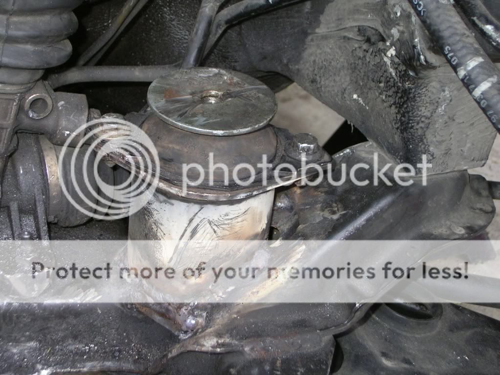

2. Кронштейны КПП передний и задний ~300 usd
Валютные. можно купить комплект и размножить тут,

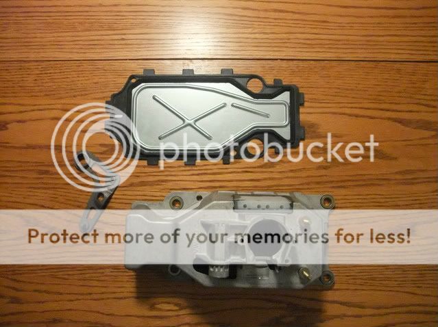

3. переделка кулисы кпп, или установка от сл. машин:
CA '96-'03 Caddy
LU '99-'03 Lupo / Lupo 3L TDi
LU '04-'06 Lupo / Lupo 3L TDi
PO '95-'00 Polo / Derby
PO '00-'02 Polo / Derby
POC '00-'02 Polo Classic / Variant
Part #:
6N0 711 061 A House
6N0 711 090 A Ground plate
6N0 711 611 C Choise arm
(~70 euros)

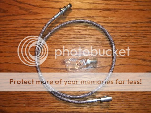

4. РВД сцепления для 02m и mk2/3 главный цилиндр сцепления, can be purchased from USP or it can be custom
ссыл
