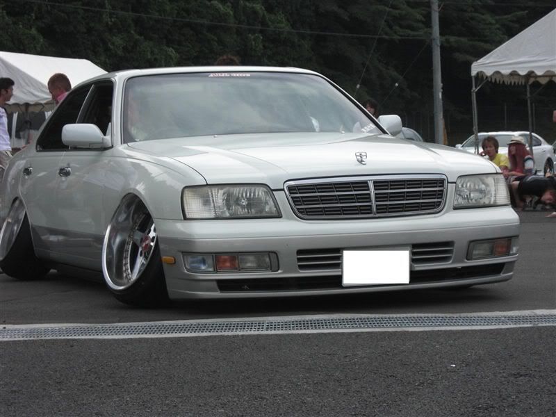

J@ZZ написал(а):у моего Гольфуши тоже домиком и всё там в порядке - а вот стоят домиком и всё![]()
xpoint76 написал(а):Ну да! Типа в порядке ! Некоторые даже думают типа спортивный развал
