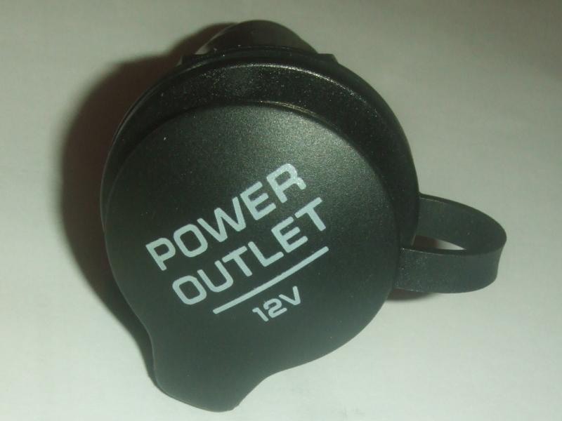

В виду того, что прикупил регистратор, стало некуда подключать навигатор. Разветлитель как вариант не рассматривал:
а) кетай не надежный;
б) не эстетично;
в) ну надо же что нибудь поковырять в авто
итак
Закуплено, 280 рэ в ближайшем автомагазе
разбираем
замеряем
примеряем
размечаем
делаем отверстие и вставляем, получаем
подсоединялся к штатному жгуту прикуривателя, можно было бы и через родную колодку, но сразу не подумал, а в магаз уже было лень. Все изолируем, проверяем, собираем и :drive:
Плюсы очевидны, ничего не видно, все штатно, а как бонус - ночью маленечько подсвечивается (хотя у меня там уже была подсветка)
Всем УДАЧИ :hat:
