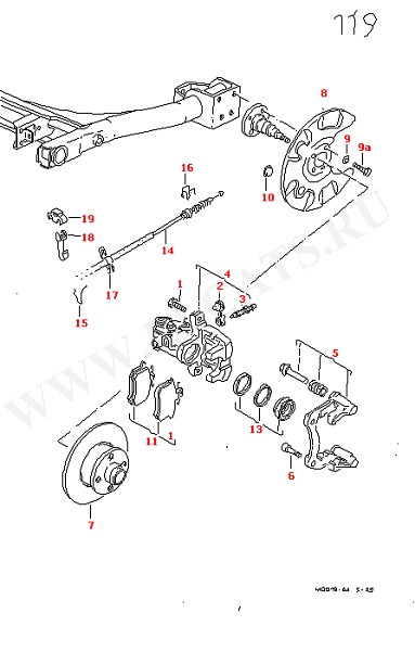

Добрый вечер! Помогите пожалуйста найти одну деталюшку! На кануне переберал задний суппорт и при сборке столкнулся с проблемой вставить "потраха" нашел этот форум но оказалось слишком поздно в разделе переборка заднего суппорта (без гайки который) есть фотографии к (сожалению не могу прикрепить их к сообщению) на них видны все потраха данного девайса так вот при сборке сломал так называемую "юбку" или как её назвал мой сосед "ромашку" не могу найти нигде ни номер детали ни в магазинах ничего похожего, может кто знает её номерок буду очень признателен! Заранее спасибо! Машина фольксваген пассат б3 90год
Новый суппорт покупать ну уж очень не хотелось бы
Ремкомплект заднего суппорта №13:
VAG 8D0698671
Jp Group 698589003
TRW SJ 1039
Ate 11.0441-3602.2
Bosch 1987470040
не совсем то что нужно, это из внутринностей деталюха, в рем комплект не входит https://vwts.ru/forum/index.php?showtopic=86542&st=0 вот тут на 8ой картинке эта деталька есть слева от пружины похожа на юбку женскую. а за номера ремкомплектов большое спасибо :)
нет ее отдельно. Есть манжеты, пыльники, поршень. Есть даже рычаг ручника. И все.

Все равно, чтобы перебрать задний дисковый суппорт от В3 нужен новый привод ручника. Стоит он сейчас 1 300 руб. +еще резинки и м.б.+ новый поршень. Переборка выходит стоит, как новый суппорт.
PS Левый Jp Group 615589002 2 400 руб.
Правый Jp Group 615589003 2 200 руб.
всем огромное спасибо за советы я справился, вчера всё же собрал суппорт и опробывал всё работает отлично выпрямил стопорное кольцо (слегка погнуто было и юбку восстановил как смог главное эффект достигнут суппорт стоит и работает :)
