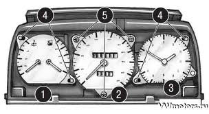

Друг отдал комбинацию приборов, хочу ее поставить. У меня сейчас вот эта
а хочу поставить эту
Может кто менял подскажите подходят и как работают приборы.

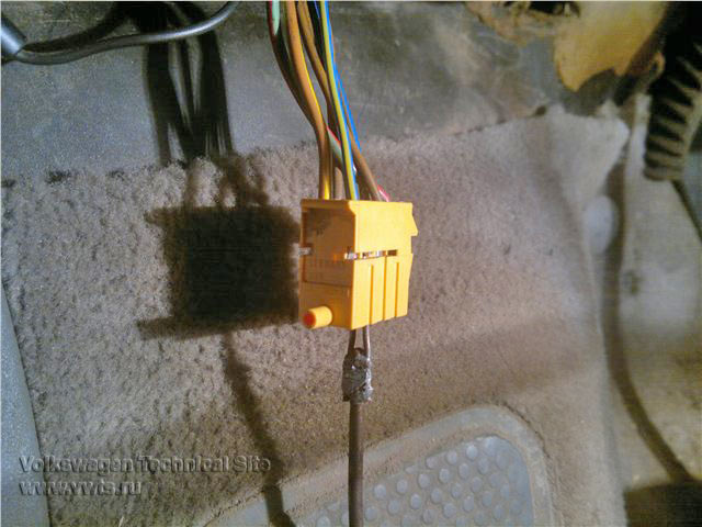

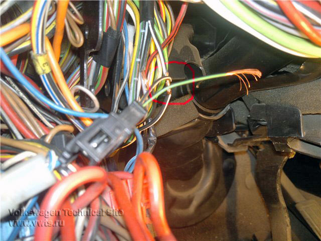

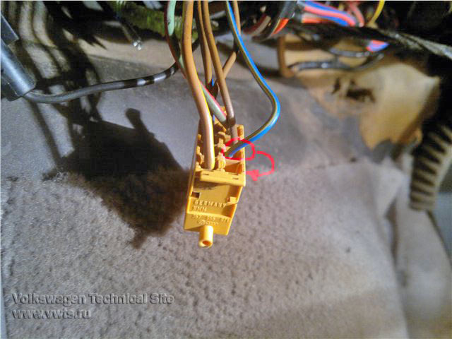

Тоже недавно менял приборку старого образца на новую.
Подцепил сигнал на индикацию поворотников к жгуту от переключателя
Провод на индикацию уровня ОЖ из С/6 переставил в С/8, если датчика уровня в бачке охл. жидкости нет то провод надо замкнуть на массу, чтобы индикатор на приборке не моргал. Выдирать индикатор в приборке не самый лучщий вариант. Реле №42 убирается.

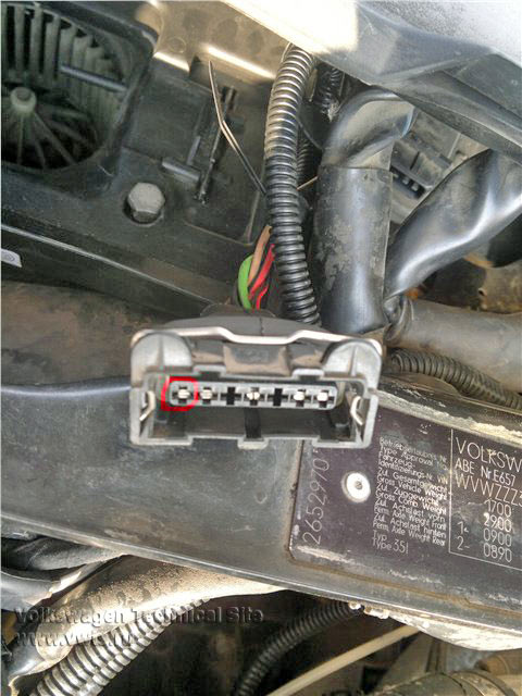

Сигнал на тахометр у меня брался с катушки зажигания (красно-черный провод), соответственно приборка нового образца показывала неправильно.
Поэтому провод на тахометр извлек из колодки, удлинил и подцепил на вывод №7 коммутатора зажигания.
