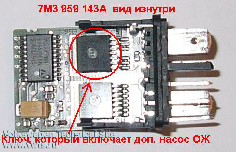

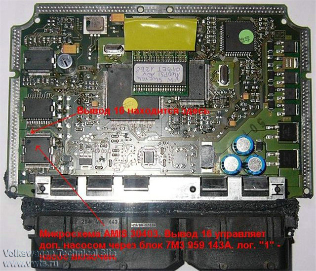

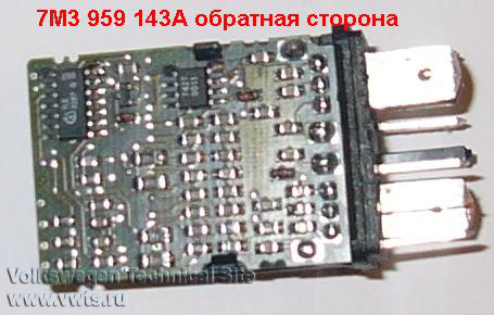

sergkasa Тебе всё правильно ответил. Реле помпы – это специфическое реле (блок управления помпой) в котором даже щелкать нечему. Может у тебя там кто-нить че-нить нахимичил. Хотя это реле может быть и не на пятом месте.
А когда ты перемыкал контакты реле помпа работала?
Ну и вот тебе фотки реле и блока управления двигателем для наглядности. На фотках все подписано. Фотографии не мои.
Спасибо за фотки. А если снять блок управления двигателем для визуального осмотра, программа не соскочит? Разве мозги шарана и гэлакса одинаковы?
