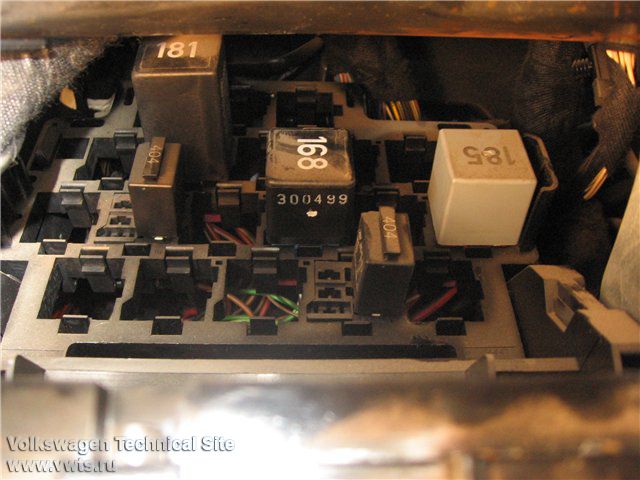

Ребята!может кто ковырялся в таких авто..подскажите где находится реле управления циркуляционным насосом?Вскрыл блок предохранителей,за ним релюхи-вот вся картинка ,по номеру посмотрел (181) - там стоит по номеру 1j0 959 485 - реле стоп сигналов.На этом месте вроде как должно стоять 7m3959143a (судя по иформации с форумов)
у меня вообще релюх раз два и все...
а вот что на форуме у людей
Все верно, реле 181 в 5 позиции на ANU 99г, radiator fan run-on control unit.
Реле стоп-сигналов у тебя нет, напрямую с аккумулятора через пред и выключаиель идет
