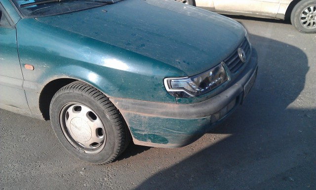

Сегодня заметил, что передний край крышки капота слишком уж сильно ушел вниз. Край крыльев заметно выше, да и кромка капота практически лежит на фарах. Раньше такого не было..
Два вопроса: 1. Почему ушел капот и
2. Как его отрегулировать?
на телевизоре около фар дожны быть рег резинки по краям спереди
номер 9
Ага, выкручиваем под обоими углами капота резиновые отбойники - деталь №9 на рисунке.
Но не всегда помогает. В тяжелом случае придется еще и замок капота регулировать.

замок и так уже поднял наверх, насколько можно. капот встает вровень с крыльями только когда защелкнут на ограничитель.
Или растачивать отверстия,чтобы еще выше поднять замок или мерить геометрию и править.
Странно,что все было в норме ,а сейчас......
Замок точно на максимуме???Резинки-ограничители -ход есть у них или на максимуме выкручены???

отв. напильником удлинить религия не позволяет?

Ранее авария была. Точки крепления вниз подались, поэтому и передний край капота ушел вниз.
Была. Старый хозяин и не скрывал. Сейчас только что разговаривал с ним. Капот был ровный, да и сам бы я за год с лишним заметил...

Спасибо! Решил я уже.. Комплексно! Поднял замок насколько можно и выкрутил упоры (они были "забиты" до конца..
ПС. Телевизор, кстати, в ДТП не страдал.
Про упоры сразу написали.Странно,что они были забиты до конца.Самопроизвольно-это сложно!!
