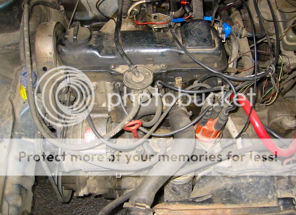

Фото1. Общий вид двигателя. Может есть какие замечания по внешнему виду...

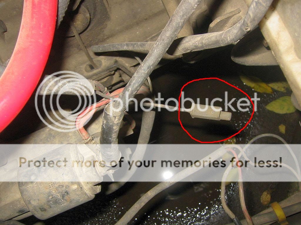

Фото 2. Первый оборванный провод. Находится справа на двигателе. Стрелочкой я нарисовал предполагаемый источник контакта. Что за агрегат остался не подключенным?

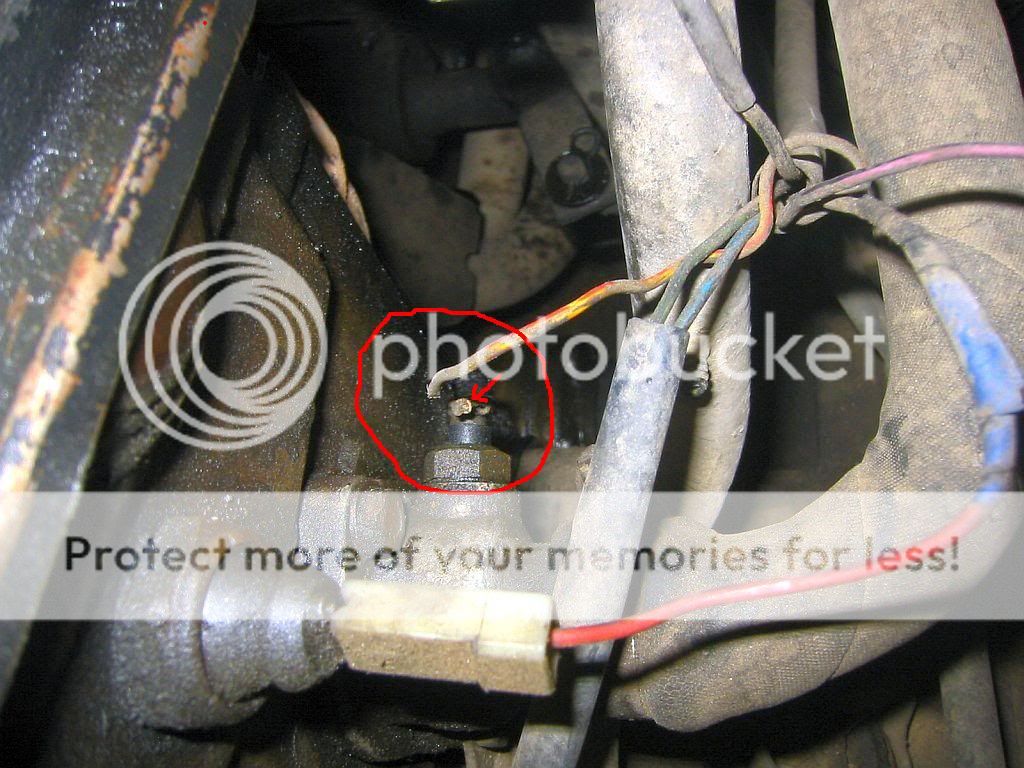

Фото 3. Находится в правой части возле катушки(?). Куда цеплять не нашел...

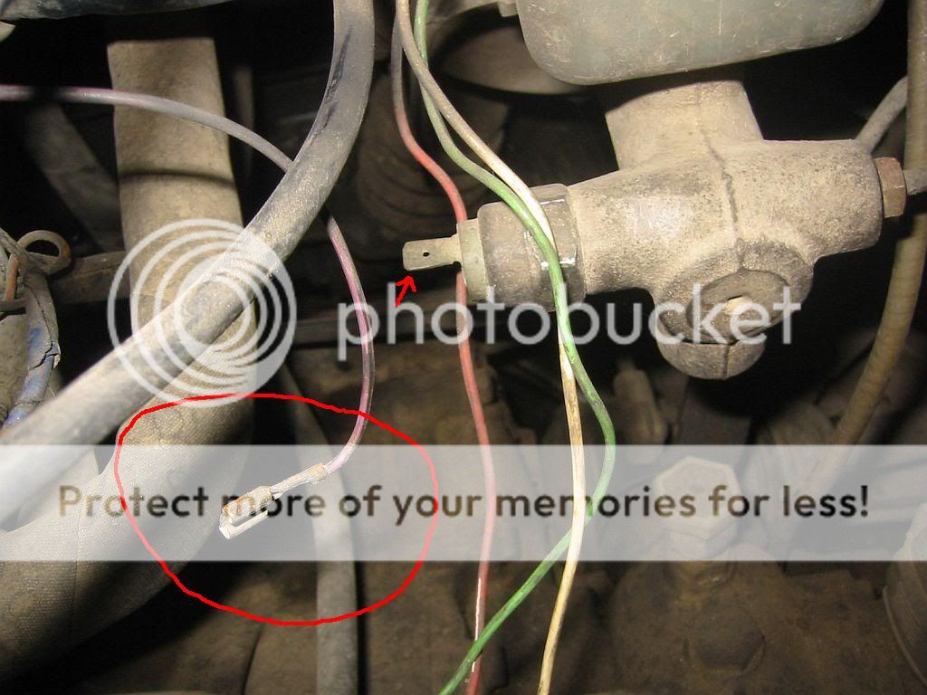

Фото 4. А это что за агрегат(датчик)?

На фото 2 жёлтый с красным провод должен идти на этот датчик ,что на фото .Это на указатель температуры на щитке приборов.
Спасибо!
Температуру воды?
Точно знаю, что стрелочный прибор показывает температуру. Может это сигнальный светодиод, который зажигается при превышении температуры?
Интересует провод на фото 3. Там нет очевидного подключения. Находится справа(если стоять спереди у капота). Может кто приблизительно намекнет?
1. Прокладку клапанной крышки поменять. Чо это за красный шланг? :unsure:
2. Да, на датчик температуры.
3. Этот провод (папа) должен цепляться на какой-то другой провод с "мамой"....поищи...
4. Датчик "для автомобилей с контрольной лампой тормозной системы", что он должен показывать - не спрашивай.... :LOL:

Красная труба вместо обычного патрубка :confused: .
В принципе тему можно считать исчерпанной, если кто случайно знает назначение фото №3 - всегда буду рад послушать...
