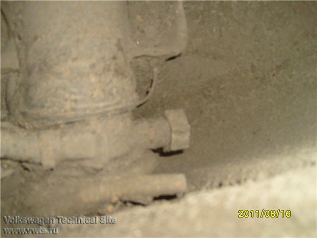

Недавно озадачился странной находкой возле горловины бензобака, точнее с обратной стороны крыла авто.
кран белого цвета как раз на том месте где находится клапан спуска избыточных газов бензобака только изнутри. Кран этот крутится (хотя был под слоем грязи) нормально оборотов 5 в одну сторону до предела и в другую.
Для чего он не пойму, по мануалам его не нашел.
может кто подскажет для чего он?????
Да и ещё, он был закручен!
это не кран
пробка клапана выпуска воздуха при заправке :D
если ее открутить то клапан можно вынуть наружу
18 - "кран"
19 - клапан выпуска воздуха
(под поз 6 более крупно клапан и пробка нарисованы)
кстати в зависимости от наличия или отсутствия адсорбера гравитационный клапан 9 либо подключен к адсорберу либо к резиновой воронке 12 заливной горловины
