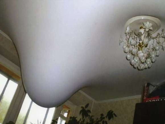

Помня успешные опыты с тканью, решил поэксперементировать с пленкой ПВХ.
профиль самый дешевый - называется "штапиковый" вот он:
профиль и пластиковый штапик (крепится левой стороной к стене)
быстренько сделал такую вот конструкцию из гкл, протянул шпатлевочкой, покрасил пока в белый цвет...
в местах где будет крепиться потолок, в профиль ПН подкладывается фанера вот так
зашивается гипсом
