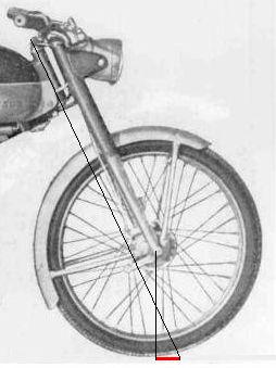

Кастер-угол,под которым наклонена ось поворота колеса.
Насчёт циферек,согласен.Только,вряд-ли подрамник поможет.
Врядли "не правильный продольный наклон передних стоек " можно назвать диагнозом. :blum:
А кастор это и есть угол наклона стойки колеса по ходу движения http://ru.wikipedia.org/wiki/%D0%9A%D0%B0%...B3%D0%BE%D0%BB)
