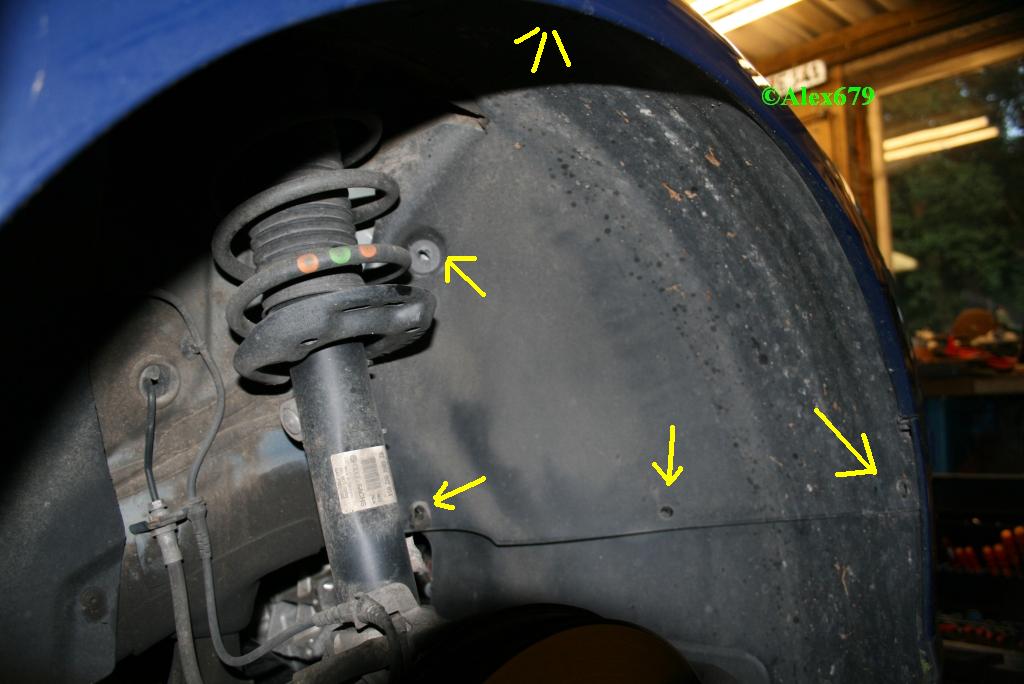

А так нужно снимать правый подкрылок, чтобы к бачку с насосами добраться:

Пытался расшевелить. наверное буду снимать подкрылок и смотреть ,что там такое.
