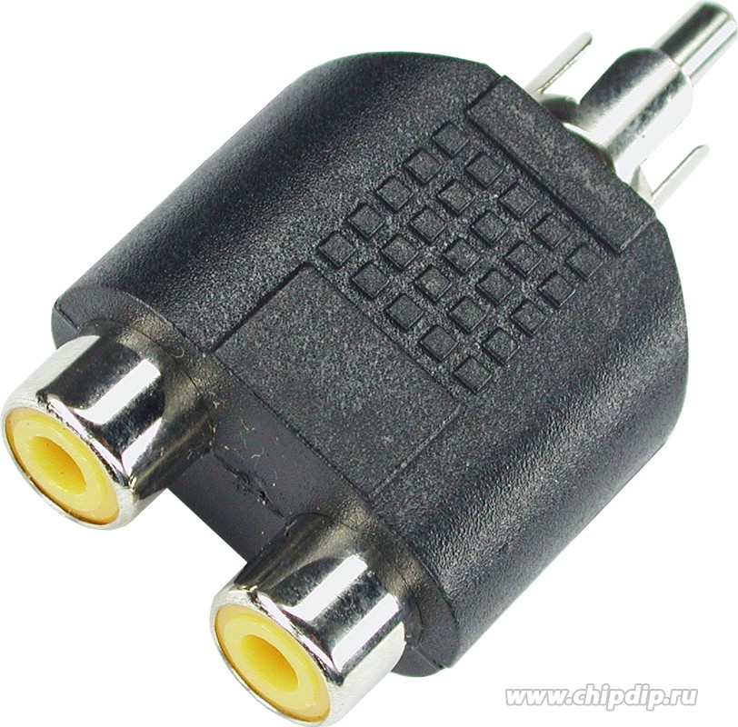

Есть такая магнитола Sony CDX-GT527EE, схема ее подключения:
Как к ней подключить 4 канальный усилок (с выходом на 4 колонки), и 4 канальный усилок на саб.
У нее есть 4 линейных выхода, но если подключать саб остается только 2.
А нужно 4, как быть?

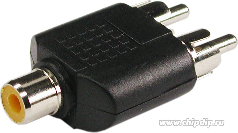

есть такая штука
и такая
1 вариант подключения по вашей схеме: (если подключить на один канал левую переднюю и левую заднюю на другой правую переднюю и правую заднюю) На усе есть регулировки только пары выходов и входов, а не на каждый канал отдельно.
Если сохранить стерео то получается нужно как то умудриться отрегулировать две разные колонки на усе (переднюю и заднюю) и еще один минус перестает невозможно в таком случае пользовать FAD.
2 вариант подключения по вашей схеме: подключить на один канал передние на второй задние, тогда никакого стерео не жди и не будет работать BALANCE.
Все так или я что-то не до понимаю?

Ндаа. Имеет, наверно, смысл раздвоить переходником на первой картинке выходы магнитолы а с них уже поключать соотвествующие входы усилителей
Тогда получаем потерю мощности. И неработающий или баланс или FAD.

это еще почему? схемку прикинь на бумажке и все работать будет как и работало
Извините, но не понимаю как:
ставим переходник на рис.1 на левый канал магнитолы (получаем 2 левых)
ставим переходник на рис.1 на правый канал магнитолы (получаем 2 правых)
далее их втыкаем в усилок и получаем 4 канала на выход (2моно, 2 моно), Fad работать точно не будет, и тут засада как отрегулировать например левую сторону если колонки впереди и взади разные?
Расскажите вы какую схему подключения видите :)
ставим переходник на рис.1 на левый канал магнитолы (получаем 2 левых фронт)
ставим переходник на рис.1 на правый канал магнитолы (получаем 2 правых тыл)
и еще раз
получаем 8 выходов
далее их втыкаем в усилок СН1 и СН2 фронт стерео и СН3 и СН4 тыл стерео и получаем 4 канала на выход
Fad работать будет, и баланс

Извините, но это напоминает разговор глухого с немым... :yahoo: (без обиды!).
Alex_Vento !
Кто тебе мешает поставить раздвоители на КАЖДЫЙ из четырех выходных каналов головы???
У тебя получится 2х4 выхода. Первые четыре (левый-фронт, правый-фронт, левый-тыл, задний-тыл) ты подключаешь к одному усилителю, вторую аналогичную четверку ты подключаешь ко второму усилителю!!! Про потерю мощности - полный бред! За мощность в твоем случае отвечают усилители. А если ты имел ввиду потерю уровня сигнала линейного выхода, то могу тебя успокоить: Входное сопротивление усилителей настолько велико, что на уровне сигнала линейного выхода головы это вообще никак не скажется. Гораздо больше ты можешь потерять на соединениях (в случае не очень хорошего контакта). При таком включении и баланс и FAD будут работать во всю мазуту! Удачи
