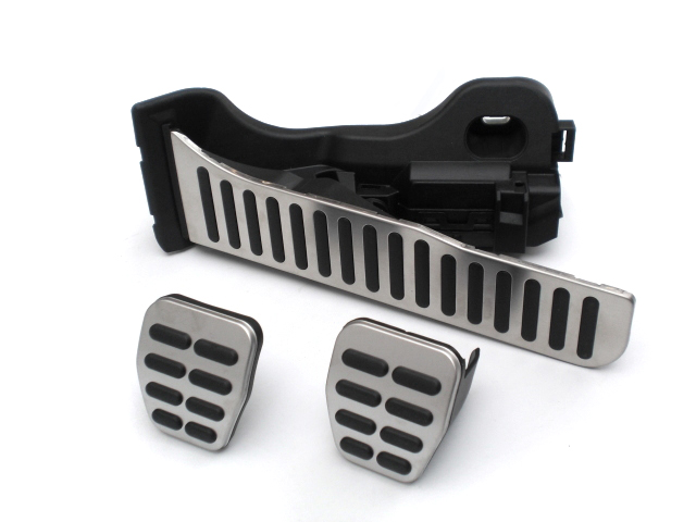

Помогите пож. если кто сталкивался с этим - не могу снять педаль газа на джетте 2008г. обломилась в нижней части после того как намерз внизу лед, вот я ее и отломил :(

Снятие и установка модуля педали акселератора
Необходимые специальные приспособления, контрольные и измерительные приборы, а также вспомогательные средства
* для автомобилей с левым расположением руля: съёмник -T10238-
– Снять накладку рулевой колонки -стрелки-.
– При помощи отвёртки поддеть и снять крышку → Поз..
– Вывернуть крепёжный винт → Поз..
– Вставить съёмник -T10238- (при правом руле – съёмник -T10240-), как показано на рисунке, в предусмотренные для этого отверстия до упора и снять модуль педали акселератора.
– Отсоединить разъём от модуля педали акселератора.
Указание.У разъёма новой конструкции отжать вниз фиксатор.
