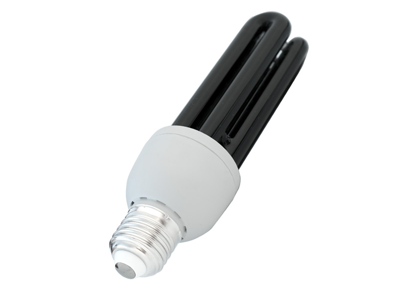

FF_Group написал(а):на рынок любой заехай, шо хошь есть - даже под Е27 стандартный патрон... 8 Вт кажись... или 20![]()

Olenenok написал(а):а само устройство, куда эту лампу закручивать, там тоже найти? я наткнулась на форум огородников - там умелые ручки с таймером делают
PAVLENTIY28 написал(а):Оль,существуют реле времени,импортные лучше,сименс например.Там выставляешь время включения и отключения.Взять доску широкую или кусок фанеры,купить светильник бытовой обычный,плафон можно снять.Собрать на фанерке схему включения.Вообще издавна использовались в теплицах лампы не ультрафиолетовые,а ДРЛ(это как в прожекторах уличных,не жёлтые,а дневные).Заметь поздней осенью,когда листва уже опала,то под некоторыми прожекторами несколько веточек остаются зелёными.Такую лампу лучше брать бездроссельную,под обычный патрон Е27.Такие лампочки подороже,но заморочек меньше.К обычной ДРЛ нужен светильник с дросселем(трансформатор такой маленький).Я счас с телефона,с компа зайду выложу фотки тебе
