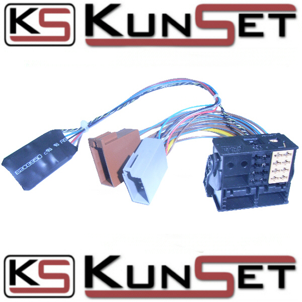

А она и не будет включаться, т.к. твоя рапсоди работает под управлением CAN-шины, которая в твоём авто попросту отсутствует(ну не придумали её ещё тогда), так что для того чтоб интегрировать такую магнитолу в машину без CAN-шины, нужен эмулятор CAN, с соответствующими переходниками.
Например такой:
