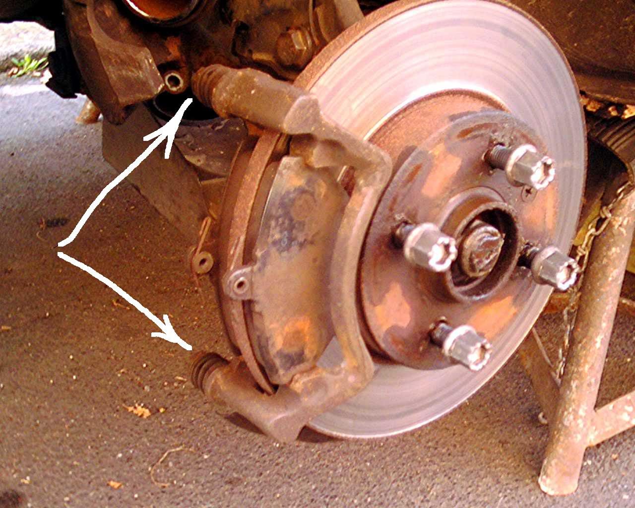

При нажатии на педаль тормоза раздается свист слева спереди.
Я прочистил левые передние тормозные колодки (внутренняя довольно плотно сидела в направляющих)
но свист не исчез.
Поехал на стенд проверки тормозов.
Результат проверки - оба тормоза работают синхронно и с одинаковым усилием.
А свист все равно есть.
Перебрал правые колодки - там внутреняя колодка точно так же прикисла.
Но свист идет только с левой стороны.
И ступица левого колеса намного горячее, чем правого.
Почему ?
Что делать ?
Может, что-то не в порядке с кольцом, которое давит на внутреннюю колодку ?
А как его проверить ?

 Заменить не пробовал?
