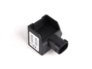

Привет всем. Сломался датчик комбинированый ускорения(так сказали на диагностике). Загорелась лампа курсовой устойчивости. Хочу сама купить его и установить, что бы подешевле получилось. Помогите советом где купить и где этот датчик в машине находится. Авто-Фольксваген Нью Биттл 2002 года. Заранее благодарна.
Находится под вод. сиденьем,под ковром,стоит около 200 дол. заказать можно в любом магазине,или в естизе.

Комбинированный датчик ускорения и вращения 1J1 907 637B,

По хорошему сам датчик G200 имеет номер 1J0907651A и стоит около 150 Евро
