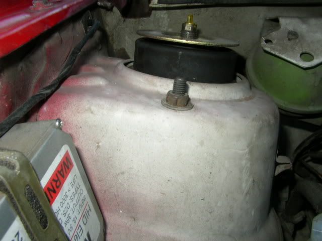

вот они
я себе поставил, теперь очень просто менять передние верхние опоры без откручивания от ступицы. ;)
А так, они немного жесче и разборные.
Мне наравится.
ten70 написал(а):
вообще то все аммо маслянные, а газ используется только для подпорки штока в максимально сжатом положении.
вот они
Дык это койловеры... А ты себе именно этого производителя ставил? Как качество? Чё-то какой-то брэнд неизвестный :unsure:

нееее, себе я поставил Formel_K.
У них на eBay покупал в 2 раза дешевле, чем в магазине торгуют.
сайтик ихний
Да нормально пока, пол года прошло.
Кстати, они и конями торгуют, но дорого.
