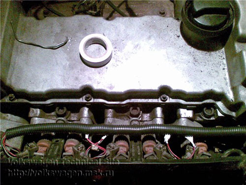

И так,открутил все как полагается,бампер,телевизор(иначе не открутить впускной коллектор,не достать болты)
Вот открывшаяся картина
а вот и виновник торжества
прогорел провод аж на 30 сантимов

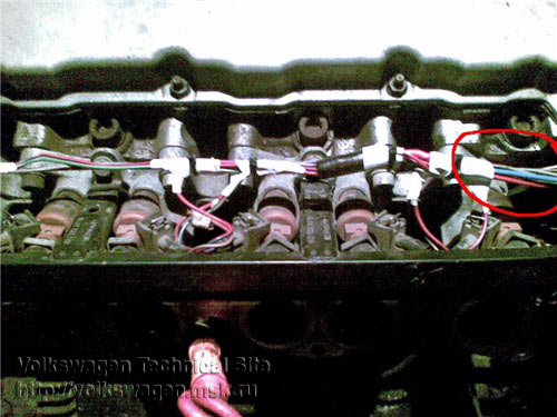

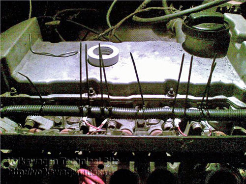

Вот и впаял я туда новенький проводок, на фото он синий,и начал упаковывать проводочки понемногу, сначала так:
потом так:
за одно на месте выхода проводов из гофры,намотал изоленты, чтоб не перетерлись...
ну а затем так:
ну и собрал все обратно.....
ервого раза!!!! И работает все хорошо!!!!
Завелась с первого раза...
