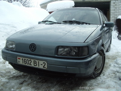

Может кто красил чем сам,чтобы надёжно хотя бы на год!!!А то я купил пэса, а бампер в нём после зимы стал не чёрный, а облезший белый, но по нём не скажешь ,что его красили,по ходу оригинал только после длительной эксплуатации!Может кто чё знает???Заранее благодарен!!
