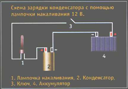

Собственно снял на время ремонта конденсатор и через месяц решил вернуть на место. подключил плюс к плюсу и минус к минусу. Горит на дисплее 0.00 и заряда не показывает. Слышал что надо их заряжать через лампочку, но никак схемы не найду. Помогите пожалуйста.
