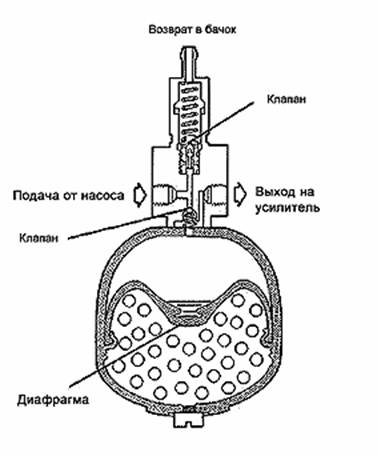

вот устройство гидроаккумулятора
Полость гидроаккумулятора со стороны жидкости через трубку соединена с цилиндром усиления тормозов. Таким образом, в цилиндре усиления всегда есть давление гидрожидкости, даже при неработающем двигателе, поскольку весь объем жидкости в гидроаккумуляторе находится под давлением сжатого газа ( до 140 бар). Исправный гидроаккумулятор при герметичном цилиндре обеспечивает усиление тормозов даже после месяца стоянки автомобиля! Однако, вечного ничего нет и со временем мембрана трескается и давление газа постепенно падает до нуля, при этом гидроаккумулятор превращается просто в емкость через которую насос прокачивает жидкость до цилиндра усиления
стырено отсюда-почитай мож еще что найдешь-принцип работы одинаков

я вот с этой системой практически не сталкивался-но можно же пораскинуть мозгами.................если есть изменения при замене ГА, то в принципе можно поставить под подозрение две вещи-или сам ГА или датчик давления. что имеем-или недостаточное давление накачивает насос-из-за датчика или сфера не аккумулирует это давление.
зы. пробуем вдумчиво читать ссылку
при этом гидроаккумулятор превращается просто в емкость через которую насос прокачивает жидкость до цилиндра усиления (1). Вот в этом очень распространенном случае и кроется опасный подводный камень. Система усиления вроде бы работает, машина тормозит, пусть и возросло усилие на педали, вон на ВАЗ 2101 - так вообще усилителя не было. А что произойдет при экстремальном торможении? Производительность тормозной ветви насоса мала ( иначе бы не нужен был гидроаккумулятор, накапливающий в себе большой объем жидкости под давлением и демпфирующий колебания подачи насоса), а максимальная скорость перемещения поршня в цилиндре усиления прямо связана с объемом подаваемой жидкости, в результате чего при сколь угодно резком нажатии на педаль тормоза поршень цилиндра усиления не будет двигаться быстрее, чем позволяет подача насоса, что и ведет к запаздыванию торможения. И даже если мы нажмем на тормоз так, что затрещит сиденье, все равно колеса сразу не заблокируются. Связано это, в основном, с очень большим коэффициентом усиления системы, т.е без усиления тормозить нормально практически невозможно
