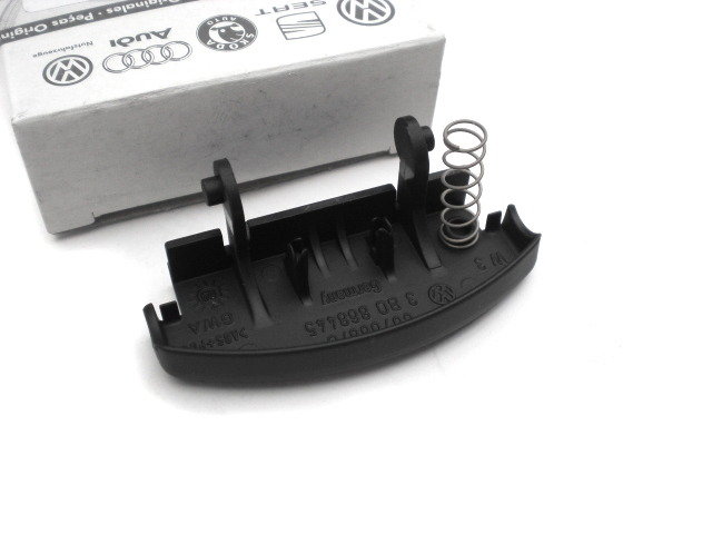

Ребята,может кто подскажет как устроен замок крышки подлокотника на Фольксваген Гольф 4,задолбало меня его поправлять,его там просто нет и не было когда купил-такая досталась. Вот что есть:
блин,на екзисте крышки отдельно почему-то нет,может можно что-нибудь самому заколхозить? Может у кого есть такой опыт?
Сдается на нижней части у тебя кнопки-защелки не хватает...
Купи в экзисте кнопку подлокотника-плоская пластмаска с пружинкой около 200р, просто вставляешь и все
Спасибо! ребята,да, есть она в каталоге:
я уже смотрел,но как назло и её тоже нет в екзисте:
может подождать,или на разборку,но это мутное дело.
С номером к официалам проще...
Сегодня напрямую заехал в екзист,они как-то вышли на эту кнопку,при чём вроде даже по этке,при чём даже серую,в цвет подлокотника,мой самый любимый цвет:
я пока не пойму как они это сделали :wall:
после номера дописываешь код цвета
3B0 868 445 Q70 к примеру
а во,теперь кажись понял,там там приставочка-U71,стало быть по цветам:
надо просто прибавить её к номеру,блин,попробуй додумай,да,надо учиться пользоваться,хотя это и надо бывает редко,особенно такая мелочь.
Пришла кнопка,поставил,всё закрывается :yahoo:
