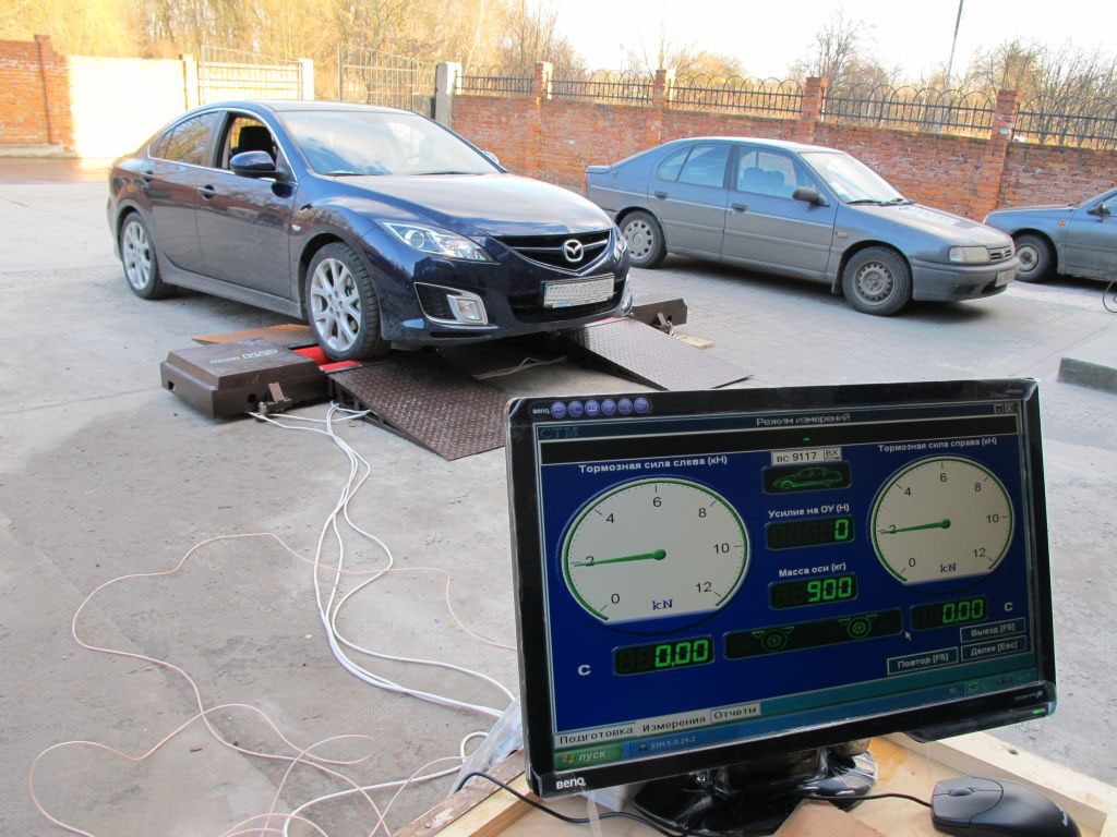

Хорошо-бы тебе заехать на сервис, где проверяют тормоза на роликах по приборам. Там будет видно - подтормаживает-ли колесо или нет. Если подтормаживает - как будет вести себя при приподнимании колеса домкратом .
