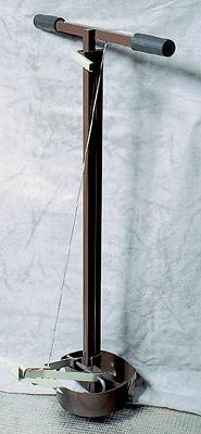

столбики железобетонные метра через два (можно пробурить и вставить асбестовые трубы 150-200мм как опалубку ) а сверху соеденить все столбы между собой железобетонной перемычкой.Где будет камин или печь там через метр и сплошную плиту.
