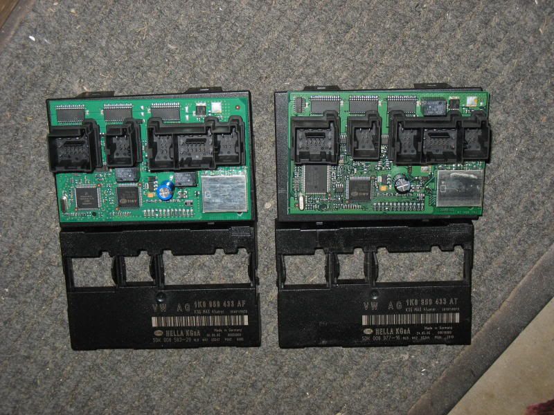

Я не знаю о каком мультиване идет речь, но видел блоки в Фольксваген Гольф 5 и подобных моделях. Возможности для апгрейда никакой.
Например блок комфорта слева для приборки без МФА и справа для МФА, который тоже скорее всего нужно будет менять:
ну в этом мултивене нет никаких блоков камфорта .... приборка связана только с двиглом каробкой и АБС ... ну итам всякая муть типо лампочек и прочего ... могет быть по этому доски одинаковые тока не та прога стоит ... не спорю... какой же гемор с этим мультиком у нас... уже год наверное висит... сгорел ВЕСЬ.. и его решили востановить ((((( .. а я как дурак подписался )))... самое прикольное что неделю назат я его завел и даже каробка автомат ехала и вперед и назат ) осталось собрать проводку какнибуть куданить в кучу чтоб не болталась и гору пластика менеджерам нати где ХЗ(((.. ваще жесть с запчастями на него ... был бы Т4 нет проблем давноб сделали...
