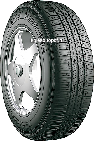

Приветствую :) В ближайшее время собираюсь прикупить резину для езды весной, летом и осенью по бездорожью, это в основном лес, охота, рыбалка :drive: Предыдущий мой опыт езды по "говну" показал что моя летняя спортивная Ёкогама совсем некатит для таких целей :rolleyes: буксовал на ней где можно и нельзя...
Поэтому думаю поставить недорогую (денег на это дело в обрез) всесезонку но какая будет лучше для моих целей (проходимее) не уверен :unknw: Присмотрел пару вариантов
первый это кама евро 224
а второй это кама евро 236
Как вы думаете что из них выбрать? Или ещё какие нибудь недорогие варианты предложите? :hat:
З.Ы. Мне кажется что кама евро 236 как то позубастее что-ли и гребёт наверное лучше?

ну судя по рисунку - вторая "позубастее" ;) - если уж действительно надо для "гавнов" то лучше посмотри чистую "зиму" ;)
ПыСы - я и на Амтелл Пленет на толедике нормально по говнам катался - так что надо решать что важнее - грязь или асфальт
Я не знаю, что тебе посоветовать, но оба варианта, которые ты показал, для бездорожья явно не подходят. Первая вообще не при чем, вторая, по моему, очень быстро забьется грязью.

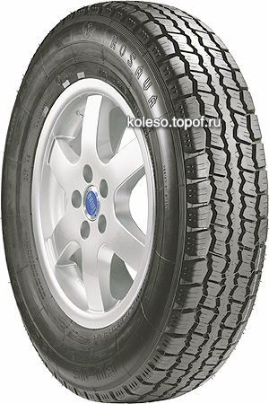

Вот вроде нашол кое что B) БЦ 15 Как вам эта всесезоночка? ;)
Зайди на сайт, может подберешь что в своем размере. Росава - недорогая фирма. Я на БЦ-5 и БЦ-6 7 лет на Москвиче отьездил - замечаний нет, хорошая вещь за свою цену. БЦ-15 получше конечно, но отличия непринципиальные. Это вре равно всесезонка, а не M+S.

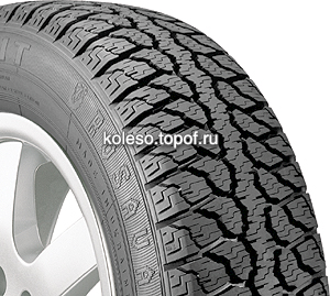

Из Росавы понравилась вот эта Росава БС 52 Как вам? :)
З.Ы. БЦ-15 невнимательно посмотрел размер... она оказывается 185/80r14 а не 185/60r14... :(
Получше
