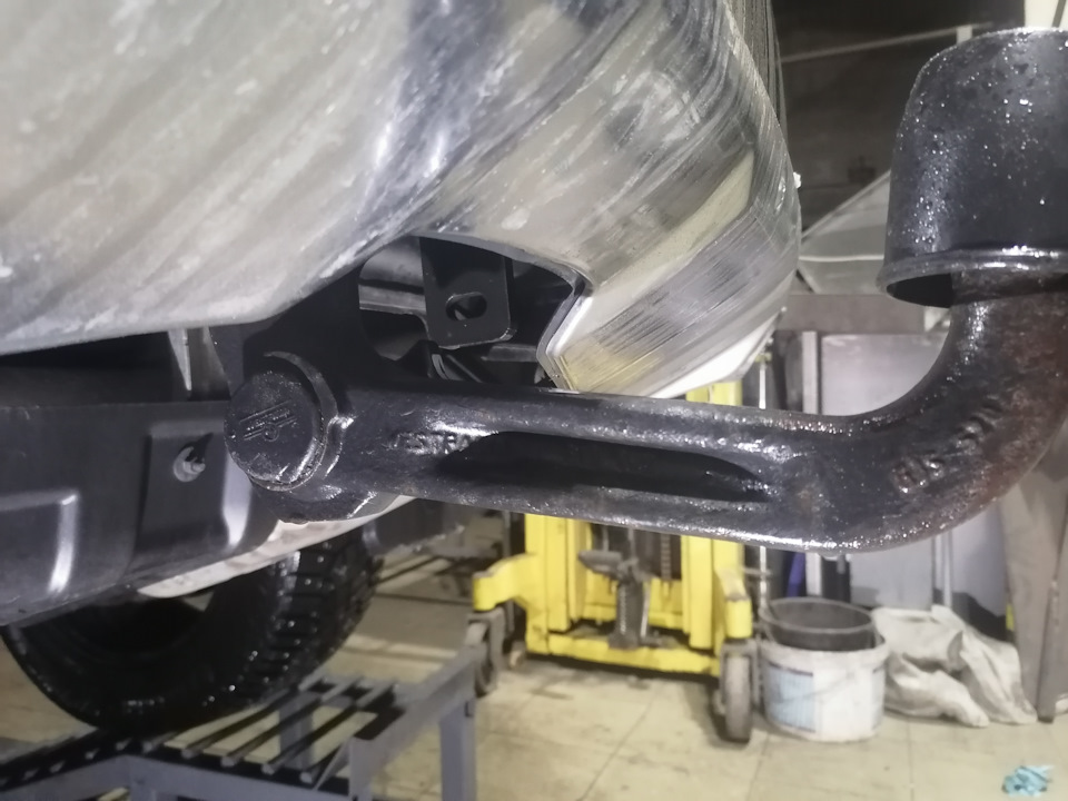

Обыкновенный съёмный фаркоп.Какой страхолюдный то!...
В середине 90-х такие точно уже были
Зачем тебе замок ,боишься что прицеп угонят?Кому надо перекусять болторезом цепь или трос страховочный,что там у тебя именно.Вопрос в том где найти инфу по личинкам, в каталоге по зч её нет, то есть с фаркопом поставлялась. А может быть по каталогу с фаркопа и есть? Но фаркоп то чисто оригинал с завода с номером, то есть не сторонний производитель.
Возможно от других моделей такая же личинка, наподобие passat b5, golf 4, нужны фото как выглядит, в нете мало инфы вообще по съёмным оригинальным фаркопам.
Я думаю раньше продавалась, как и ключ. Ключ могут потерять, личинку могут испортить вандалы и т.д.
Крюк могут стырить, с прицепом в паре.Зачем тебе замок ,боишься что прицеп угонят?Кому надо перекусять болторезом цепь или трос страховочный,что там у тебя именно.
И на металл сдать, что вдвойне обидноКрюк могут стырить, с прицепом в паре.
Кукан очень тяжёлый, думаю там 70% чугуна.Крюк могут стырить, с прицепом в паре.
Чтобы было всё по заводу, практично. Для этих целей и забрал съёмный фаркоп-не нужен снял, нужен пару раз в год-поставил.Зачем тебе замок ,боишься что прицеп угонят?Кому надо перекусять болторезом цепь или трос страховочный,что там у тебя именно.
Цепь - на прицепе. Для страховки.Замок держит крюк, а не цепь! Никакой цепи в помине там нет и не было.
Нет там никакого второго замка, тем более для страховочной цепи.Зачем тогда второй замок слева,он как раз и фиксирует страховочную цепь.Думаю один ключ открывает одновременно 2 блокиратора.
Знаю, ездил с ними, на старом фаркопе бринк была отдельная чека в виде кольца, для страх.цепи, на оригинальном фаркопе такого нету попросту.Цепь - на прицепе. Для страховки.
Что за чека ? Замок фиксирует ручку, чтоб не крутилась. На видике же видно, что с ключём вытаскиваешь ручку, крутишь по часовой пока не зафиксируется, и крюк выпадает, успей его схватить такого, весом в 3 - 4 кг. А вставить запросто, просто вставляешь снизу вверх, пока ручка сама со щёлчком не возвращается в исходное положение, и вытаскиваешь ключ, чтоб его (ключа) ворЫ се спёрли. Вот та железка с косым концом (как у гранаты) с задней стороны и есть чека, которая отпускает ручку и разжимает шарики в верхней часть крюка для фиксации.Замок нужен для защёлки быстросъёмного крюка. Без него любой желающий, как выше сказано, может нажать на чеку и забрать крюк...
То что ты показываешь,этого у Passat нету.Что за чека ? Замок фиксирует ручку, чтоб не крутилась. На видике же видно, что с ключём вытаскиваешь ручку, крутишь по часовой пока не зафиксируется, и крюк выпадает, успей его схватить такого, весом в 3 - 4 кг. А вставить запросто, просто вставляешь снизу вверх, пока ручка сама со щёлчком не возвращается в исходное положение, и вытаскиваешь ключ, чтоб его (ключа) ворЫ се спёрли. Вот та железка с косым концом (как у гранаты) с задней стороны и есть чека, которая отпускает ручку и разжимает шарики в верхней часть крюка для фиксации.
Цэж отстой...Вот В4 фаркоп,отметил замок для страховки.
Вот как у меня сейчас выглядит без замков и личинок.
Охренеть, странно что не отлетаетВот В4 фаркоп,отметил замок для страховки.
Посмотреть вложение 101880Посмотреть вложение 101881
Посмотреть вложение 101882Посмотреть вложение 101883
Привозная запчасть, но, мир запчастей - вродь, надежная контора: https://www.zzap.ru/public/search.aspx?partnumber=EEA770011&class_man=VAGEEA770011, но как в нынешних условиях заказать, понятия не имею.
А чего он отлетит,надо ещё усилие отвёрткой приложить и куда надо ткнуть ,неподготовленый не снимет.Охренеть, странно что не отлетает
Видел, это актуально если ты живёшь в Москве или в Краснодаре.Привозная запчасть, но, мир запчастей - вродь, надежная контора: https://www.zzap.ru/public/search.aspx?partnumber=EEA770011&class_man=VAG
