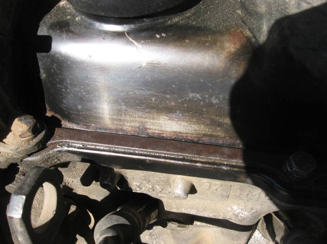

голову себе господа морочите....шпритц ,трубочки
да полюбому в двигателе остается какоето количество старого моторного масла....
на картинке кронштеин масляного фильтра дрыгателе голф 4.... если кто менял прокладку 10 тот знает сколько масла остается в пазухах .

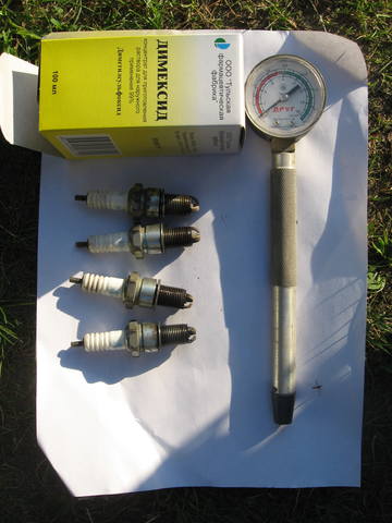

Доброволец №1 : 1989 , 1.8 RP номинал, пробег 666 ккм - блок vw_diablo.gif vw_this.gif , ГБЦ 420 ккм .
Ведьмино зелье laugh.gif - димексид - 400 мл (4х43 руб), компрессометр, комар :

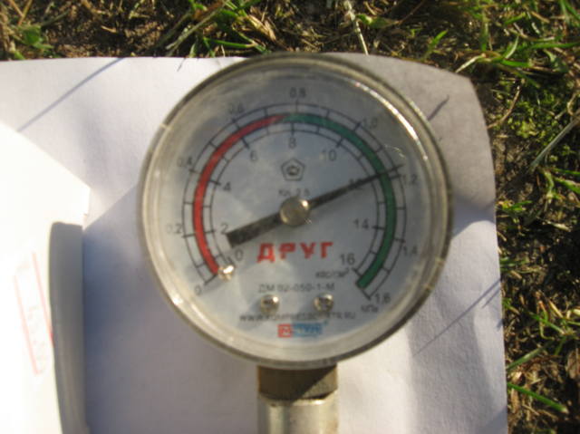

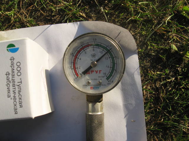

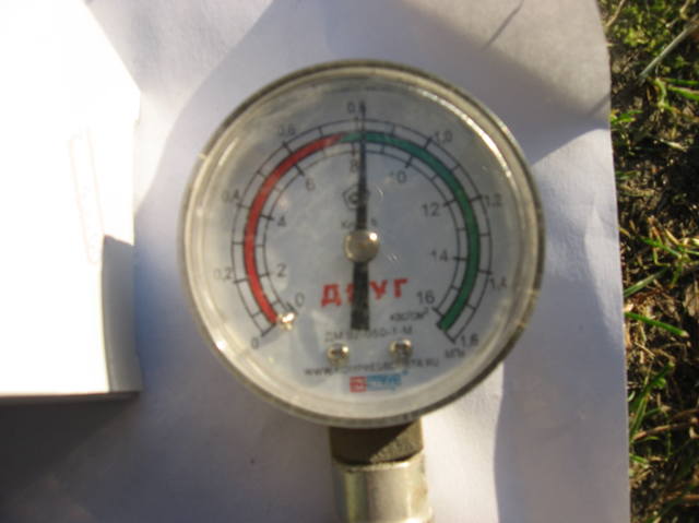

Замер компрессиии до заливки, по порядку 1-4 цилиндр :
user posted image
user posted image
user posted image
user posted image
Далее залил в 20:00 в полнолуние laugh.gif в каждый цилиндр по 100 мл Тохл 80 град., закрутил свечи. Шевелил колено раз в час - 6 подходов. За 16 часов димексид почти весь ушел в поддон.

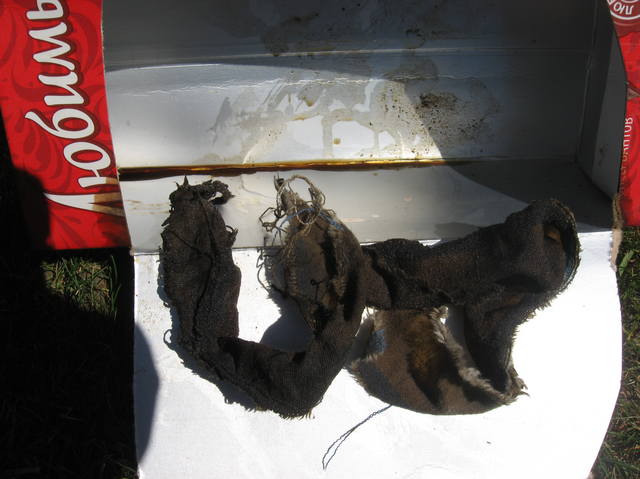

Тряпки протирки цилиндров :
user posted image
Просушил, вкрутил свечи, завелась как обычно. Аромат в процессе - смесь жженого сцепления, меркаптана и какой то гнили.

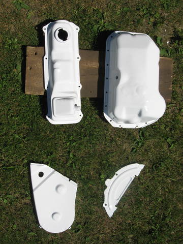

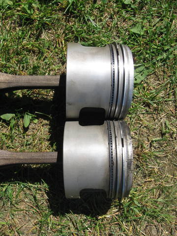

Последствия применения препарата, верх :
user posted image user posted image user posted image
Низ :
user posted image user posted image user posted image user posted image
Промежуточный итог :
user posted image

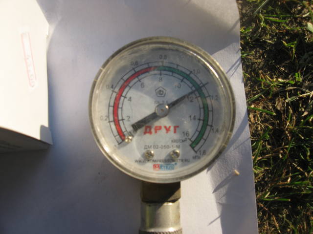

Далее сборка, свежее масло + фильтр, пробег 10 км в режиме "собака бешеная" , замер компрессии после процедур (1-4):
Маслоуспокоитель и маслоотражатель оставались липкими часов 8 даже на солнце.
Контрольный образец, поршень сверху был в банке с димексидом без нагрева 12 часов после протира тряпкой:
user posted image
Аккуратнее с применением!

В общем, по компрессии изменений нет, да быть и не должно, по идее..
А что в результате с давлением масла? Вернулось в норму?
РВ чистый вроде после, а до сильно грязный был?
Не понял, краску с нижнего поддона подняло? С клапанной крышки - вижу, что подняло частично.

По компрессии - не изменилась, предел износа пройден. Давление масла пришло в норму, 5.5 мах. , Краску подняло везде, но как то проплешинами.

Хорошенько его помыло конечно!
