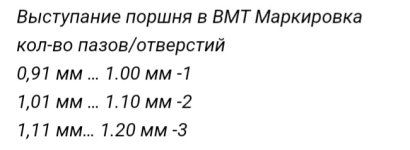

Это не нормируется.на каждую деталь есть допуски.поршень ,блок,шатун .вот как оно там сложится такая прокл.и ставится.на новом может быть и на одну дырку и на три.
А на крайняк еси послешлифовки блока поршни будут много выступать,можн шлифануть днище поршней.
Две прокл.ставить нельзя.хрен заведешь.
    33,4 КБ · Просмотры: 96

@Sh340 ,сори лоханулся.по выступанию поршня .это для тди.для твоего AAZ нужно от тех цифр отнять 0.1мм
