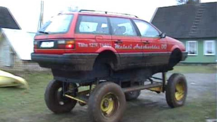

Если уж морочиться, тогда уж лучше нечто подобное мутить, IMHO:
Штойта?... :unknw:
