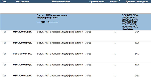

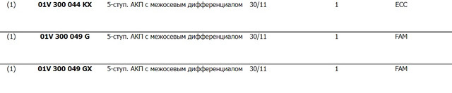

Поставим вопрос по другому: если менять коробку с одним буквенным на коробку с другим буквенным обозначением, но передаточное число у обеих коробок одинаково это станет проблемой или нет?
Alexander.k
Оракул
2 726
409
Это документ перечень запчастей которые устанавливается в коробку, используется на заводе при сборке, ремонте или заказ запчастей.
Передаточное число может быть одно но крепление кпп другое. Так то хорошо если число это одинаковое, будет как оригинальная коробка, но это не значит что она подойдёт.
Это скрин главной передачи.нужно еще смотреть передаточные скоростей.
А так если все одинаковое то можно.
Не должно быть в автомате других передаточных скоростей, кишки обычно унифицированы.
