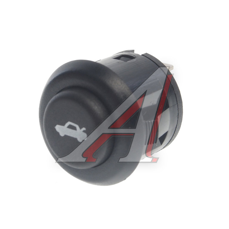

Посмотрел в сети кнопки открытия багажника, чёта все стОят, как чугунный мост (на иномарки). от В5 вертикальная, тоже косарь на разборе, и вот чёта зелёное животное не даёт мне пойтить на эту трату... :unknw: Да и, вертикальную можно воткнуть только слева от руля, убрав повторитель поворотов/контрольку прицепа...
Думаю, ну его нафик, есть вот такая жиговская кнопыца за сто рублей:
Не соображу только, куда её лучше врезать - в одну из двух dummy (заглушек) справа от руля, или в порог слева от водительского сиденья?.. :unknw:
В заглушки буду еще точно врезать два порта USB для зарядки, кнопку включения зарядки, кнопку включения и аварийный светодиод инвертора. В принципе, на кнопку открывания багажника тоже хватит места, надо только эргономику расположения всего этого продумать...

Не соображу только, луда её лучше врезать - в одну из двух dummy (заглушек) справа от руля, или в порог слева от водительского сиденья?.. :unknw:
У меня такая врезана в середине, над полкой БРП, в самом низу торпеды. Ее даже почти не видно.
Открываешь дверь и можно дотянуться не залезая в салон, очень удобно)

А что, если врезать кнопку открывания багажника в нижнюю облицовку подрулевых переключателей, слава сбоку под рулём?... :think:
Вот сюда:
А если так в пластик боковой левой средней стойки, гдето под ремнём безопасности водителя? B) Но чтоб задницей и логтем не задевал? В авдюхах и пассатах от В5 в том месте бывает отключатель ультрсоников штатной сигналки.
Вот это мне чёта не оч нравится, надо руку в локте выкручивать, если с места. Или нашаривать снаружи...
Это ж постоянно используемая кнопка, значит, должна быть в простом и лёгком доступе.
Фил-2000 написал(а):
Торпеда толстая и мягкая. Потому и подумалось, сделать малька по другому...
А нет, торпеду резать негоже!
Ты что, сначала сидя на сидении кнопку багажника нажимаешь, потом вылезаешь из машины, и бежишь к багажнику? Легче первые два движения поменять местами, и тут кнопка как раз на месте :) .
А, ещё: замок багажника у тебя на двух защёлкивающих положениях? Ну, типа закрыто и не дозакрыто, как двери? Если так, то кнопка в салоне не нужна, так как после отпускания кнопки замок откроется только на второе, не дозакрытое положение, и всё равно надо будет с пульта открывать, так что кнопку нужно делать в багажной крышке снаружи, герметичную, типа нажал, открыл, отпустил.
Нет.
Всё не так.
Очень часто, надо открыть багажник кому то, не выходя из за руля.
Почему не открыть перед выходом?.. Да, за всю масть!
Хоть хлопушка и "на двух положениях", но активатор открывает замок полностью, дальше только тянуть вверх.
Никаких кнопок снаружи не будет. Не хочу крутить себе моск какими-то доп. блокировками.
Не интересовался твоей сигналкой, Фил, но на моей старушке предусмотрено программное блокирование канала открытия багажника (если ключ в замке или зажигание включено) при закрытой водительской двери.
И это единственный случай, на мой взгляд, когда отдельная внутренная кнопка (не устанавливал) чуть удобнее.
Сам удивился этой шляпе, но кнопка открытия багажника на брелке работает только, когда машина в режиме охраны. Если охрана снята - хоть обнажимайся. И какие-либо дополнительные программирования для открывания багажника не предусмотрены.
