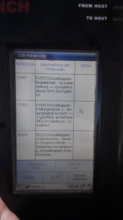

5 тут как-то лазил моторном отсеке и отсодинил разьем с дроссельной заслонки и забыл его поставить на место..то есть электрически он был не подключен . авто завелось ,ехало , адекватно реагировало на газ ,но переключалось толчками и пинками.. через километр до меня дошло ,что штекер болтается.
считал ошибки
причем эти ошибки были в ЭБУД
http://images.vfl.ru/ii/1571656849/d0316ab6/28270838.jpg
а 00518 всегда появлялась в блоке управления коробкой
с которой ЭБУД связан can шиной
тобишь под подозрение попала сама шина..в платформе голф4 по этой скоростной цифровой шине общаются 4 блока . ЭБУД, ЭБУ коробки, Блок ABS/ESP. и не всегда приборная панель
