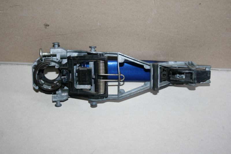

Для понимания процесса картинка
Фиксирующий винт (тот что под торекс) на картинке вверхнем углу слева, он своей головкой тянет шайбу, которая эксцентриком (выступом на шайбе) зажимает корпус личинки. Винт до конца откручивать не надо, иначе может слететь шайба и поставить ее на место можно будет только со снятием всей изображенной байды(1K0 837 885), а это снятие карты и разборка двери.

Спасибо за фото и ссылку. Процесс в общем был понятен, а теперь и в деталях .Сей винт я уже несколько раз откручивал на разное количество оборотов, но личинка даже не шевелится. Мне бы ее только вытащить а там бы наверное разобрался в чем дело, руки вроде с правильного места растут. На счет ломанули мало вероятно машина всегда в гараже или на виду, что то сломалось само, хотя ключем я пользовался месяца 3 назад. Новая личинка только у оф дилеров, прийдется искать на разборках и действовать по приведенной ссылкe.
