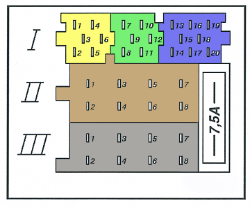

Объясните пожалуйста?
Я подключил Ub+ и + на +12 вольт и соответственно массу...
ten70
ten70
Оракул
16 254
2 399
AD1 R-Line TDI
Kammer III
1 GALA (blau/weiß)
2 Mute für Telefonbetrieb
3 Eigendiagnose (grau/weiß)
4 Ein/Aus über Zündschloß (rot/gelb)
5 Steuersignal Diebstahlsicherung (rot/weiß)
6 Beleuchtung (blau/grau)
7 Batterie + (rot/weiß)
8 Batterie - (braun)

Большое спасибо!
Все получилось!
Процессор MC68HC705B16 без защиты.
