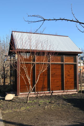

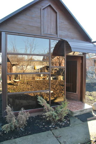

Может кто не видел...Выкладывал ранее. Перепали как-то стеклопакеты,вот соорудил.
user posted image
user posted image
Жаль не вёл фото фиксацию.Баня 4х3м. Стоит на 7 стальных опорах,забетонированных в ямы 0,7х0,7х0,7м. Над землёй 30 см.Исполнена несущая плита.Периметр образован профильной трубой 80х80мм,арматурная сетка,снизу щит, залито керамзитобетоном.По углам стальные трубы стойки,а к ним каркас из доски 50-ки.Под стеклопакеты профрезерована отборка на их толщину,ну зазоры и.т.д...Снаружи их удерживают просто рейки,ибо специальная фурнитура страшно дорогая...
Изнутри зашито доской в четверть, пеноизол, вагонка в предбаннике хвоя, в парилке липа.

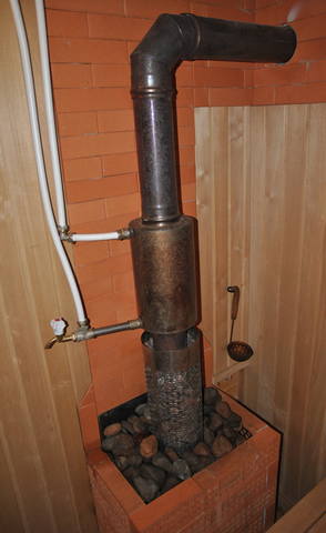

Печь - обычная буржуйка из 5-ки.Обрамлена кирпичной кладкой,между печью и обрамлением ок. 10 см. Камни лежат в корзине из просечки (толстой).
user posted image
user posted image
Топится из предбанника.
Первый от печки регистр с мелким камнем, второй - теплообменник и выход дымохода в стену через стальные листы, между - керамзит. Всё нержавейка.Теплообменник соединён с накопительным баком на чердаке. Трубы давно заменены на металл...

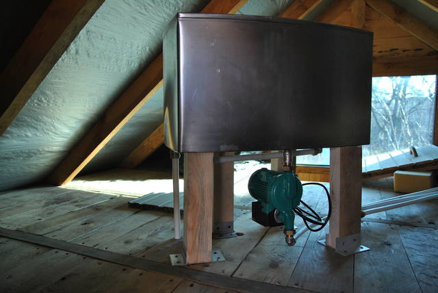

Добавлю ещё...о самом главном. А главное в бане воздухообмен.
У меня печь устроена таким образом. Сама печь - классическая буржуйка стоит ножках ок. 10см. В закрывающёй панели со стороны предбанника снизу насверлены отверстия, печь обложена кирпичём. Между металлом и ограждением тоже ок. 10см. Камни лежат в корзине из просечки примерно на половину высоты печки. Получился конвенкционный насос. Воздух поступает из предбанника снизу печи,нагревается об онную и через камни выходит в парилку. Выход через щели или люк (открытие регулируется простой палкой smile.gif . Свежий воздух заходит в предбанник через щель под дверью,которая снаружи имеет простейший клапан. user posted image
Также, после некоторого опыта экстремальной эксплуатации - 6 человек и более, добавил приточную вентиляцию. Через отверстие в потолке тихий вентилятор подаёт свежий, но уже слегка подогретый воздух из чердака в предбанник.
user posted image
Сам вентилятор размещён на чердаке,его не слышно...Производительность умеренная.
To Vasso: Заметил у тебя шибер на дымоходе - очень опасный девайс...У меня тяга,т.е. горение регулируется открытием дверцы поддувала.
Есть простой способ определения эффективности воздухообмена в парилке: если не болит голова у прошедших через полноформатную процедуру в ней - с несколькими заходами и оттягом вениками при +90, то всё нормально vw_drinks.gif
