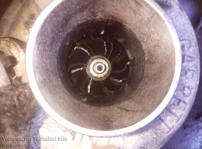

День добрый уважаемые форумчане! Нужна ваша помощь дельным советом. Есть в семье машина VW T4 98г.в. c мотором ABL (номер коробки не подскажу). Приключилась такая беда.. За рулем был тесть, поэтому с его слов расскажу как было. На ходу заглох двигатель, когда заглох в зеркале заднего вида не было видно дороги, все в дыму. Еще раз попробовал завести в итоге стартер не прокручивает мотор. После того как машина неделю постояла на приколе попробовали завести еще раз. В итоге очень тяжело прокрутился двигатель, но завелся. Дыма куча, посторонние звуки троение. Заглушили. Вчера забрал машину и притянул для вскрытия, было уже поздно поэтому все что было доступно открутить - открутил и посмотрел. Проверил масло - по метке нижнего уровня, т.е масло еще было. Посмотрел турбину, от компрессорной части мало что осталось, часть крыльчатки стерлась, часть отсутсвует. Вал просто болтается. Первая мысль - это то что куски компрессорного колеса улетели в коллектор, ну а дальше понятно... Поднял клапанную. На кулачке впускного клапана третьего цилиндра выбоины побокам, кромка компенсатора вроде тоже покоцана (темно уже было ничего не видно) и как показалось колодец компенсатора тоже. Но сам гидрик вроде не клинит и проворачивается. Проверил остальные гидрики, они все визуально целые, крутятся в колодцах, выходят вроде тоже все нормально, когда нажимаю немного продавливаются все где-то на 2-3мм.. Ладно... Дальше проверил метки. Коленвал и распредвал стоят по меткам, насос немного пораньше выставлен. Но когда крутишь коленвал очень серьезное усилие нужно приложить, т.е откровенно что-то клинит (может и задиры в поршевой). Теперь вопрос! К чему готовится? Искать новый мотор? И если уже искать замену, то может тогда искать AFN? Или может не все так печально будет... Забыл сказать, что пару раз на ходу загоралась лампочка давления и пищал зумер, но тогда все списали на то что возможно датчик брешет (так как мотор только недавно поставили, взамен старому (у старого обрезало болт на коленвале), а видимо это был звоночек по утечке давления через турбину..

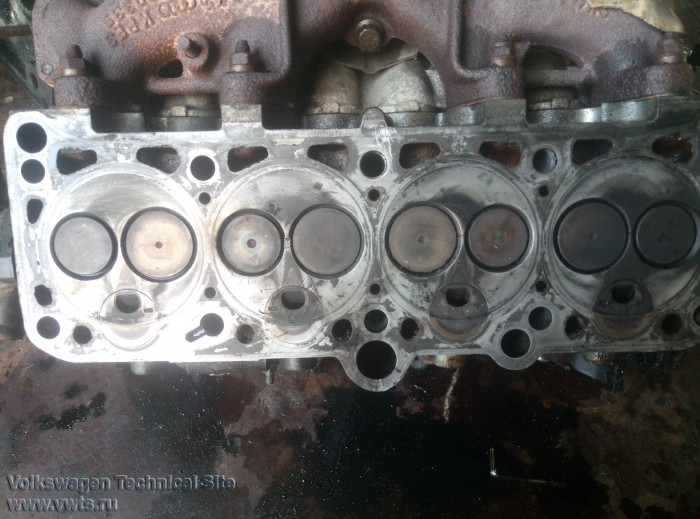

Как и советовали проверил пром вал. Вроде крутится нормально. Почистил немного головку и поршни. Отпечатки клапанов на поршнях видны. Но когда кручу распредвал все клапана выходят и садятся нормально.. Странно. Может этот мотор уже делали?.. и отпечатки клапанов это от прошлого ремонта. Прилагаю фото головки и то место о котором говорил про ступеньку возле трещины, а также кулачке впускного клапана и место посадки гидрика

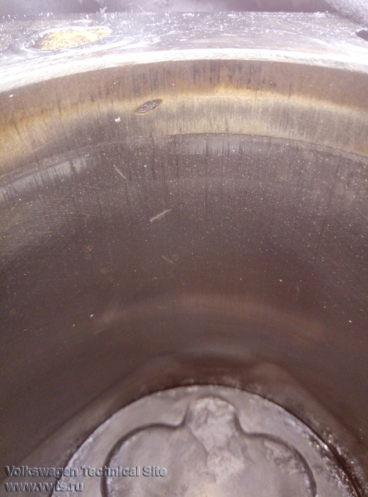

А это состояние стенок цилиндра. На третьем цилиндре небольшие выбоинки ( непонятно, толи они были , толи стали после того как мотор ляснул) и почти на всех цилиндрах вертикальные полосы непонятные, вроде пальцем не чувствуются а масло остается ( на фото видно) И да просветите. ... Я думал маслосъёмные кольца снимают масло, а оно остаётся на стенках сколько бы я не крутил колено. Я понимаю что немного должно оставаться, но ведь не столько же.

Ступеньки в цилиндре пальцем практически не чувствуется, но хона не заметил ни в одном горшке ( нет всё-таки есть, на фото видно). Теперь направте дальше.. Снимать распредвал? Или этот мотор не целесообразно восстанавливать?
Дополню фото компрессорной части турбы

kudrik
Отправлено: 19-05-2019 23:04
Quote Post
Группа: Members Gold
Сообщений: 1796
Регистрация: 23-04-2008
Поблагодарили: 731
QUOTE (Vadimusbel @ 19-05-2019 15:33)
1...проверил пром вал. Вроде крутится нормально. ...
2... когда кручу распредвал все клапана выходят и садятся нормально.. .
3...Болт пока не откручивал.... Но когда с меткой маховик совмещает, то поршня 1,4 в вмт. ...я думаю со шпонкой все норм по идее......
4...думал маслосъёмные кольца снимают масло, а оно остаётся на стенках сколько бы я не крутил колено. Я понимаю что немного должно оставаться, но ведь не столько же.
1...я подозреваю, что изначально (всё-таки) клинил кол/вал. Почему сейчас не клинит??
Да просто сразу(в сборе) ты его крутил только по часовой, в сторону провёрнутого вкладыша.
Сейчас, после снятия ГБЦ - ты его мог чуть крутнуть против час. вот провернутый вкладыш и ослабился. Такое бывает, поверь....
2...ГБЦ разбирать и дефектовать однозначно. На предмет гнутых клапанов, герметичности тарелок-гнёзд, и проверка колодцев гидриков на предмет задиров стенок.
3...совпадение метки маховика и днища поршня - не есть признак целостности носка кол/вала, лыски, затяжки болта...
4...пока снята ГБЦ - мотор легко вытянуть вверх(без кпп) и проверить и кол/вал и поршни-кольца.
Я предполагаю сильные задиры алюм. в зоне поршн. колец. нагнало инородные предметы и заклинило кольца...
