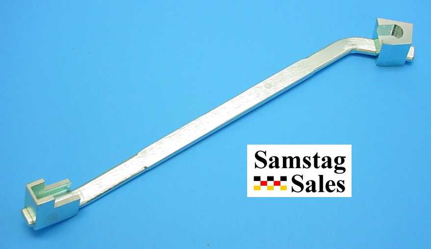

Александр Кировский Участник Сообщения 14 Реакции 0 Город SPb Авто Golf 3 1.6 ABU 93г. 13.02.2010 #1 помогите плиз, необходимо снять генератор, натяжение ремня регулируется роликом, как его снять х.з., гольф 3 93г. ABU
NickBhl ... Сообщения 715 Реакции 224 Город Пермь Авто VW Vento 1.8 ABS 1993 г. 14.02.2010 #2 Снятие – Приподнять натяжной ролик рычагом для поликлинового ремня -3299- и снять поликлиновой ремень со шкива генератора. Официальное руководство ссылается на специальный инструмент под № 3299.
audi-007 Просто заглянул Сообщения 1 Реакции 0 Город Smolevichi Авто FORD GALAXY 1,9 TDI 2002 26.11.2014 #3 может у кого-нить есть размеры этой штуковины?
